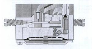

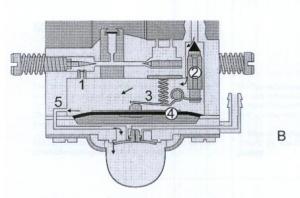

Рассмотрим общее устройство карбюратора с встроенным топливным насосом.
Карбюратор состоит из цельнолитого аллюминиевого корпуса, в котором имеется с определнными внутренними контурами отверстие (сопло Вентури) – диффузор (поз.18.
Через диффузор протекает всасываемый мотором воздух. Чем меньше проходное сечение диффузора, тем выше скорость протекания воздуха и выше разряжение в зоне минимального диаметра.
В различных местах диффузора имеются топливные каналы (поз.11, 12), из которых потоком воздуха засасывается топливо.
Топливный насос, система жиклёров и система регулировки топливно-воздушной смеси встроены или установлены снаружи.
Положением дросельной заслонки (поз.9) определяется обьём поступающего воздуха и в конечном итоге мощность, развиваемая двигателем.
Так называемая импульсная камера топливного насоса через импульсный канал (поз.1) соединена с внутренним объёмом картера двигателя.
Из за возвратно-поступательного движения поршня в цилиндре, в картере возникает последовательное изменение давление (повышенное давление или разряжение).
Этим изменением давления в картере управляется работа мембраны (поз.4) топливного насоса .
То есть топливный насос работает принудительно и синхронно с изменением давления в картере в зависимости от оборотов двигателя.
Топливо засасывается с помощью мембраны насоса (поз.4) из топливного бака через входной штуцер карбюратора (поз.2), далее через впускной клапан (поз.3), выпускной клапан (поз.5) топливного насоса, через фильтрующую сеточку (поз.6) по каналу (поз.10) мимо иглы (поз.14) через игольчатый клапан попадает в камеру (поз.16) управляющей мембраны (поз.1Cool
Игла игольчатого клапана (поз.14) через рычаг (поз.17) соединена с управляющей мембраной (поз.1Cool..
Объём расположенный ниже управляющей мембраны через отверстие (поз.19) соединён с наружным воздухом (атмосферой).
Функционирование всего карбюратора в целом также происходит под воздействием изменения давления в картере двигателя.
При такте всасывания в диффузоре (поз.3 возникает разряжение и соответственно протекание воздуха, зависимое от оборотов двигателя и нагрузки мотора, а также от положения дроссельной заслонки (поз.9).
При этом из жиклёров (поз.11, 12) из камеры (поз.16) засасывается топливо и подмешивается к протекающему воздуху.
Топливо распыляется и образуется необходимая для сгорания топливно – воздушная смесь.
Эта смесь попадает в цилиндр. Там отдельные капельки топливно – воздушной смеси из за высокой окружающей температуры испаряются.
Так как объём расположенный ниже управляющей мембраны через отверстие (поз.19) соединён с наружным воздухом (атмосферой) управляющая мембрана (поз1Cool перемещается вверх. Одновременно через рычаг (поз.17) она тянет иглу игольчатого клапана (на эскизе вниз) тем самым открывая канал и новая порция топлива попадает в камеру (поз.16). по мере заполнения камеры, управляющая мембрана возвращается в исходное состояние, игольчатый клапан закрывается и в камере вновь оказывается порция топлива, которая была высосана через жиклёры. Этот процесс при работе двигателя повторяется циклично.
Количество топлива, которое вытекает из жиклёров в диффузор регулируется главным винтом (поз.13) и винтом холостого хода (поз.15).(качества)
Выкручивание винтов приводит к обогащению, а вкручивание к обеднению топливно – воздушной смеси.
Дополнительно имеется возможность регулировки оборотов холостого хода упорным винтом (количества), который находится снаружи и при вкручивании упирается в рычаг, укреплённый на оси дроссельной заслонки. (На эскизе этот винт не показан)
С помощью этих трёх регулировочных винтов имеется возможность настраивать двигатель для получения оптимальной мощности в любых условиях ( например высокогорье).
Так функционирует карбюратор в общих чертах.

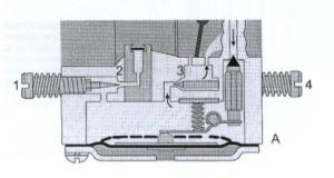

Работа двигателя с не полной нагрузкой
Здесь показан режим неполной нагрузки. Дросельная заслонка приоткрыта немного больше чем при холостом ходе. Разрежение в диффузоре минимально.
Топливо засасывается из первичного (поз.2) и вторичного (поз.3) жиклёров холостого хода. (но это не обязательно холостой ход).
Жиклёр неполной нагрузки
При работе двигателя в режиме неполной нагрузки, дросельная заслонка находится в положении между положением холостого хода и положением полного газа. При этом топливно – воздушная смесь может сильно обеднится. При такой ситуации увеличивается опасность задира пары.
Для уменьшения такой опасности между главным жиклёром и жиклёрами холостого хода к дифузору подводится дополнительный канал, в котором устанавливается жиклёр неполной нагрузки (поз.1)
Из за разряжения в диффузоре через этот жиклёр засасывается дополнительная порция топлива, которая и обогащает топливно – воздушную смесь.
В дополнительном канале обычно имеется обратный клапан . В его задачу входит - исключить возможность подсоса воздуха в режиме холостого хода в камеру управляющей мембраны.

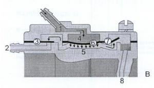

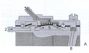

Встроенный топливный насос
При разработке двигателей для различных мотоинструментов (бензопилы, бензокосы, бензопомпы, бензогайковёрты и т.д и т.п.), а также что особенно важно для нас – для различных моделей, изначально ставилась задача, обеспечить стабильную, уверенную работу двигателя при любом положении в пространстве. Для обеспечения такой работы карбюратор должен обеспечить подготовку топливно – воздушной смеси не зависимо от положения в пространстве. Одним из оптимальных вариантов карбюратора, ваполняющего эти требования, является карбюратор с встроенным топливным насосом мембранного типа.
И хотя в рассматриваемых карбюраторах топливный насос встроен в корпус карбюратора, работает он отдельно от самого карбюратора.
И как уже было описано выше управляет работой топливного насоса цикличное изменение давления в картере двигателя.
Такт всасывания
Импульсная камера (поз.4) через импульсный канал (поз.1) соединена с внутренним объёмом картера двигателя.
При движении поршня в направлении верхней мёртвой точки (далее ВМТ) в картере образуется разряжение, под воздействием которого, мембрана (поз.6) подтягивается вверх. Одновременно в подмембраном пространстве (поз.5) образуется разряжение. Атмосферное давление в топливном баке продавливает топливо через входной штуцер (поз.2) и впускной клапан (поз.3) в подмембранное пространство (поз.5). Выпускной клапан (поз.7) прижимается к опорной плоскости и перекрывает топливный канал (поз.8
Такт рабочий ход
При движении поршня в направлении нижней мёртвой точки (далее НМТ) в картере создаётся избыточное давление, которое через импульсный канал (поз.1) и импульсную камеру (поз.4) вдавливает мембрану (поз.6) в подмембранное пространство (поз.5) из за чего объём подмембранного пространства уменьшается т.е. создаётся избыточное давление.
Впускной клапан (поз.3) под воздеиствием этого давления прижимается к опорной плоскости и перекрывает доступ к входному штуцеру (поз.2).
Выпускной клапан (поз.7) под воздействием этого давления открывается и порция топлива поступает в топливный канал (поз.8 и далее к игольчатому клапану.
Замечание: при каждом полном цикле работы насоса подаётся определённое количество топливо, которое является объёмом заключённым между крайними положениями мембраны.

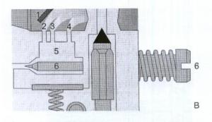

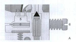

Принцип работы систем холостого хода с байпассным отверстием
В области дроссельной заслонки находятся два или как показано на эскизе три жиклёра холостого хода:
вторичны жиклёр и байпасс – отверстие (3, 2) и первичный жиклёр холостого хода (поз.4).
В режиме холостого хода, дроссельная заслонка находится между вторым вторичным жиклёром (поз.3) и первичным жиклёром (поз.4) Перед дроссельной заслонкой давление приблизительно соответствует атмосферному. Разряжение, созданное двигателем, действуя через первичный жиклёр холостого хода (поз.4), создаёт разряжение в камере холостого хода (поз.5). Из за разницы давления, воздух всасывается в камеру холостого хода (поз.5) через вторичны жиклёр и байпасс – отверстие (3, 2), смешивается с топливом и далее, образованная таким образом топливно – воздушная смесь засасывается в пространство за дроссельной заслонкой через первичный жиклёр холостого хода (поз.4).
Таким образом к количеству воздуха, попавшему через щель между дроссельной заслонкой и диффузором
добавляется воздух прошедший через вторичный жиклёр и байпасс – отверстие (3, 2), и этот объём смешавшись с топливом, образует топливо – воздушную смесь необходимую для устойчивой работы двигателя в режиме холостого хода.
При открытии дроссельной заслонки (поз.1), в районе вторичного жиклёра и байпасс – отверстия (3, 2), возникает разряжение. И теперь топливо засасывается из всех трёх жиклеров
Так как через диффузор протекает в этот момент больше воздуха, то и топлива засасывается больше, что приводит к образованию обогащённой топливно – воздушную смеси, необходимой на переходном режиме.
С помощью винта (или иглы) регулировки холостого хода (качества) (поз.6) можно менять объём топлива, протекающего через камеру холостого хода (поз.5). тем самым изменяя обороты холостого хода.

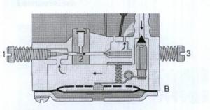

Режим полной нагрузки
Режим полной нагрузки характеризуется работой двигателя при полностью открытой дроссельной заслонке карбюратора.
Топливо засасывается через главный жиклёр (поз.1) и жиклёры холостого хода (поз.3, 4)
Главный жиклёр.
Главный жиклёр установлен в самом узком месте диффузора, где скорость потока и поэтому разряжение максимально.
Главный жиклёр (поз.1) оснащается обратным клапаном, который перекрывает доступ воздуха в топливную камеру в режиме холостого хода.
С помощью главного регулировочного винта (или иглы) (поз.2) можно отрегулировать количество засасываемого, через главный жиклёр, топлива.

Место неисправности: топливный насос
Вид неисправности: Лепестки впускного и выпускного клапанов потеряли „ плоскостность“ т.е. не прижимаются к опорным плоскостям и не обеспечивают герметичность. Насос теряет производительность или вообще перестаёт нормально закачивать топливо из бака.
Причины неисправности: Из за длительного использования с топливом, отличающимся от
рекомендованного, из за усталости материала мембраны при длительной эксплуатации, из за регулярного перегрева карбюратора.
Последствия: При уменьшении производительности происходит обеднение топливно-воздушной смеси и соответственно ухудшение условий смазки двигателя, что может привести к задирам пары, выходу из строя подшипника нижней головки шатуна, проблемы с запуском двигателя, неустойчивая работа двигателя на различных режимах.
Место неисправности: Топливный насос
Вид неисправности: Деформация мембраны в области импульсной камеры
Причины неисправности: Длительное использование с топливом, отличающимся от рекомендованного (воздействие агрессивных составляющих топлива при длительной эксплуатации).
Последствия: Приводит к очень малой амплитуде колебаний мембраны и как результат к обеднению топливно-воздушной смеси. (см. выше)
Вторая часть
Вид неисправности: Зашлаковывание импульсной камеры
Причины неисправности: Попавшая из импульсного канала грязь.
Последствия: Приводит к очень малой амплитуде колебаний мембраны или полному её залипанию
Место неисправности: Фильтрующая сеточка
Вид неисправности: Загрязнение, зашлаковывание фильтрующей сеточки
Причины неисправности: Грязь в топливном баке, загрязнённое топливо, при наличии топливного фильтра, его неисправность.
Последствия: Уменьшение пропускной способности, что ведёт к обеднению топливно-воздушной смеси.
Место неисправности: Игольчатый клапан
Вид неисправности: Заклинивание иглы в гнезде игольчатого клапана
Причины неисправности: Загрязнённое топливо, продолжительное время карбюратор не работал (залипание иглы)
Последствия: В зависимости от положения иглы – невозможен запуск, неустойчивая работа.
Место неисправности: Топливная камера
Вид неисправности: Внутренняя сторона крышки топливной камеры сильно загрязнена, вследствии чего мембрана поддавливает рычаг игольчатого клапана.
Причины неисправности: Попадание грязи через отверстие в крышке
Последствия: Игла игольчатого клапана не перекрывает топливный канал, что приводит к неконтролируемому поступлению топлива в топливную камеру и как результат сильное переобогащение топливно-воздушной смеси.
Вид неисправности: Место расположения контактной плоскости неверно.
Причины неисправности: Неправильно установленный или погнутый рычаг.
Последствия: Объём топлива, поступающего в топливную камеру, регулируется не верно.
Место неисправности: Ось дроссельной заслонки
Вид неисправности: Сильный износ мест трения оси в корпусе карбюратора
Причины неисправности: Попадание пыли, играющей роль абразива, длительная эксплуатация.
Последствия: Подсос воздуха через увеличенные зазоры.(были случаи обламывания сильно изношенной оси и засасывание обломка в двигатель – последствия можно представить.)
