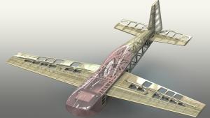

Начинаю новый проект. Будет под ДВС GP-76. Сейчас все в стадии проработки опорных эскизов. Надеюсь за длинную зиму я его начерчу. Pardon

Вань, стесняюсь спроситьSmile, но в чем фишка "Будет под ДВС GP-76"? Какие изменения исходника хочешь сделать?
#3
Все же планирую более прочный мотокороб. Оригинал в руках страшно вертеть. Smile Ажурный слишком. Он явно под Електро заточен.

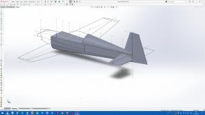

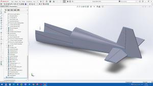

#9
Корки хвостового оперения и фюзеляжа уже есть. Осталось крылья, капот, фонарь.

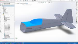

#10
Фонарь вычертил, но как-то не идеально. Есть кое-где огрехи. Буду позже вылизывать.
