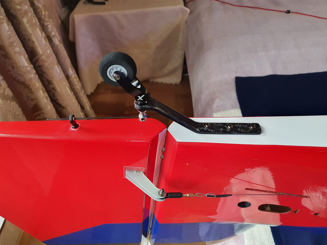

Поддерживаю! Тринадцать грамм в самолете это не хухры - мухры, это 13 Грамм!!! Smile
Ну и раз сказали гламур - значит гламур! Штыречек только просто воткнул и циакрином залил, надеюсь не выскочит.

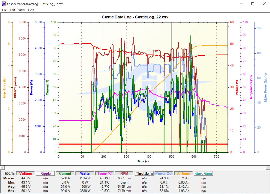

И самое интересное, посмотрел логи регулятора.
[Изображение: Castle-22.jpg]
Максимальный ток 90А, максимально выдаваемая мной тяга 89%, обороты 7200 если полей в двигле 24(скорее всего 22 и обороты 7800), расход 4,9Ач что совпадает с цифрами зарядников - значит логам кастыля примерно верить можно.
