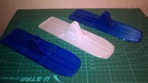

Для зимних полётов ещё несколько лет назад нарисовал лыжи. Так и продолжаю использовать эту модель, масштабируя её до необходимого размера.
Материал PETG или SBS. "Носы" прогревал феном и загибал на оправке.
Существенных изменений на полёт модели лыжи не оказывают. Даже на пилотажных, но это, возможно, при моих небольших требованиях к качеству управляемости.
А на учебно-тренировочных моделях вообще без проблем.

Качество модели не очень, т.к. рисовал её давно, когда только начинал осваивать 3D печать. 2-3 сплошных слоя на низ/верх, заполнение 10-15%.
