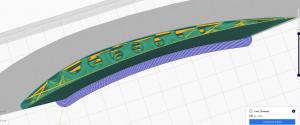

Может режим комбинга выключен? Я ставлю "везде", чтоб все холостые перемещения были внутри детали. Сейчас специально нарисовал выпукло-вогнутый профиль покруче.
Обе поверхности крыла чистые получаются. Печатаю есановским пластиком. Z-шов располагаю по задней кромке.
Можно, конечно, и "треугольником" попробовать, но дело, по-моему не в этом.
