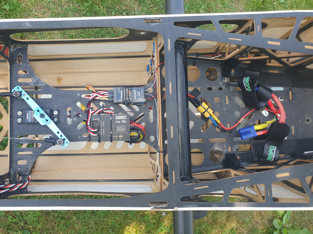

Продолжаются полеты и модификации. Установил бек Hobbywing UBEC 25A HV 3-18S, а то я частенько бортовые забываю дома зарядить. Мужики в чате удивились, что подключил как бек, а не как дистрибьютер питания, а я на него как на бек и смотрел, но может и попробую - начну с РН и затем элероны подключу, а РВ оставлю через приемник.

Облетал с новым беком, без замечаний, работает. Хорошо греется, но сейчас жара под тридцатку.

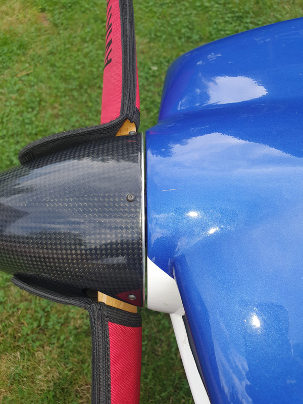

Сегодня ветрина дул потому продолжаются модернизации, заменил стойки моторки на покороче.
Было:

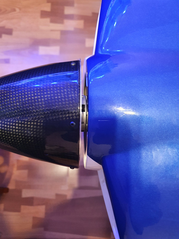

Стало:

#16
С теми что покороче мне нравится больше. Good
#17
Если с GA6000.S будешь собирать то тоже надо стойки сточить, до 60,5 мм.
#18
У меня есть точеные, самодельные. Но есть и наборные еще. Буду подбирать. Wink
За размер спасибо! Good
