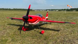

Вот так выглядел данный Слик доведенный до идеального косметического состояния Евгением перед тем как рассыпался в воздухе.
Технически он так же был в идеальном- не ушатанном состоянии. Кто подскажет как тут разместить фото, выложу фото когда я его разбирал перед продажей Евгению, там всё наглядно видно! Форум почему-то ругается и не дает разместить несколько фото...

(27.06.2024 13:44)Termik Написал: Вот так выглядел данный Слик доведенный до идеального косметического состояния Евгением перед тем как рассыпался в воздухе.
Технически он так же был в идеальном- не ушатанном состоянии. Кто подскажет как тут разместить фото, выложу фото когда я его разбирал перед продажей Евгению, там всё наглядно видно! Форум почему-то ругается и не дает разместить несколько фото... Красавец !!!!
Короче, будем летать, а там как говорится, будем посмотреть.У кого первая сотня полетов будет без эксцесов.
