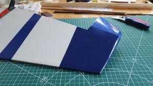

Приложил я энжиху, при штопоре упустил высоту, у самой земли дал полную тягу, но поздно было, так к верху лапками и лег. Но повреждения не сильные, крепкий самоль оказался)), отломил компенсатор РН и фонарь несколько трещин, минус проп, а кок выжил. РН подшаманил и заказал новый, фонарь подклеил. Осталось облетать.
