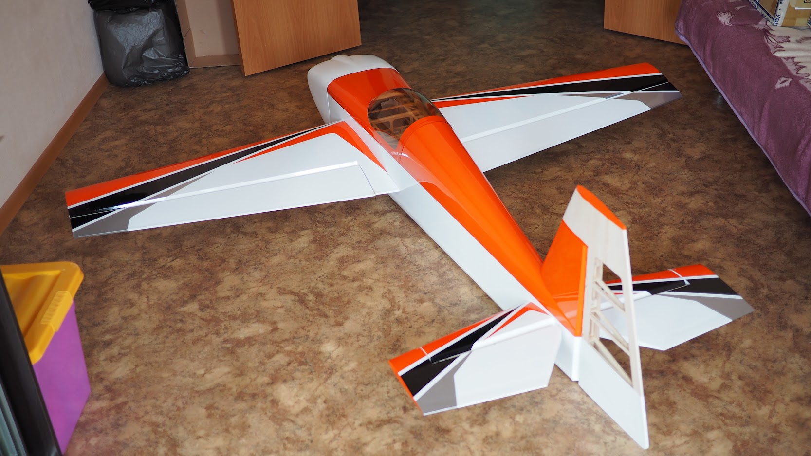

Ну и я о том же, Сергей! Я собрал в вариант перед обтяжкой. Еще весь не обтянул. Посему, вес только старый. Пока капот не окрашен до конца, тапки не окрашены... Считаю рано еще взвешивать.

Была неделя перед работой, собрал все до состояния ARF.
Печально что краска и грунт на капоте не сошлись. Вспучило. Буду переделывать, но после облета. Его планирую после вахты в сентябре.

Красиво все получилось!

Спасибо! Старался
Вернулся с вахты. Начал доделывать самолет. Ставлю двигатель. Отверстия под GP-61 в мотораме не подходят под мой GA6000. Пришлось немного сбоку распиливать их. Думаю на крепость моторамы не повлияет. Встал двигатель отлично.

Установил ВМГ на модель. Самолет стал тяжелее ДВС собратьев. Но это ожидаемо. Вес GP61 с зажиганием и обвесом (Weight: Engine: 1440g/ Ignition: 136g/ Muffler: 160g) 1736 гр., пусть баки, трубки, фильтры еще грамм 300, округлим до 2100 гр. А электро сетап двигатель весит 1202 гр. (без разъемов) + 154 гр. регулятор + разъемы и удлинители грамм 50, плюс две батарейки по 732 гр. stand-off плюс болты 80 гр. Все в сумме 2950 гр. В итоге самолет без батарей весит 7240 гр. С батареями 8950 гр. Но взвешивал безменом, он может и привирать грамм сто двести. Судя по отзывам у буржуинов дело так и обстоит. В таком размере ДВС версия легче. Поэтому и были разные версии моделей у EF для электро и двс, двс делали крепче и он был грамм на 400 тяжелее, а электро облегчали, так как вибрации там нет.
Зарядил батареи, проверил тягу и ток. На винте 24х10 в полный газ 103А и 15+ кг. Пики доходили до 15700 на свежих, как разрядились до 4.11 на банку 15 кг. Самолет готов к облету. После облета буду думать как будет дальше. Если тяжело ему будет летать, то буду или продавать или двс ставить. Все же он рассчитан под двс. Полный сетап такой: Dualsky GA6000.8s 180kv (12s 24x10), Hobbywing Platinum ESC 130A-V4 OPTO, SV-1270TG по кругу, PowerBox pioneer 2s 2600mAh, 6s 5000mAh HRB x2, винт 24х10 электро.
Если захочешь, полкило точно можно скинуть. Колесо в моем эдже весит 60 грамм, взвесь в своем слике...
Но в любом случае полетит хорошо, все таки не 10 кг, но ближе к восьми было бы приятней. Ждем уже облета!!!))
Ну, я сперва облетаю, так как погода не балует и окна может не быть до конца сезона. Потом по факту буду думать.
