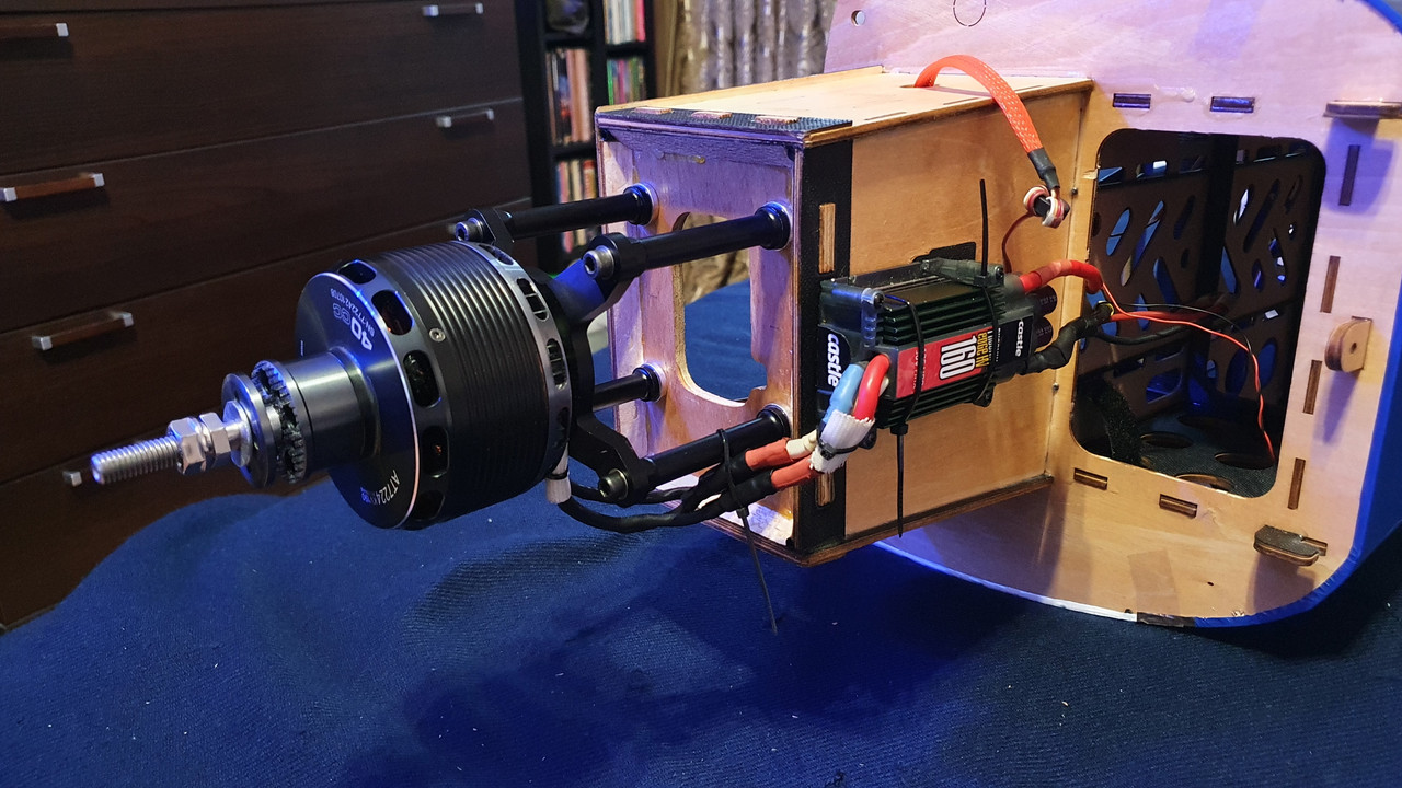

![]() Ну и раз сказали гламур - значит гламур! Штыречек только просто воткнул и циакрином залил, надеюсь не выскочит. ![]() Проложил проводку, пока не полностью. Руки теперь чешутся, стеклоткань - етить ее... ![]() И самое интересное, посмотрел логи регулятора. ![]() Максимальный ток 90А, максимально выдаваемая мной тяга 89%, обороты 7200 если полей в двигле 24(скорее всего 22 и обороты 7800), расход 4,9Ач что совпадает с цифрами зарядников - значит логам кастыля примерно верить можно.
25.09.2022 18:50
Класно! Меньше 100А на таком моторе. Андрей, тягу в статике не мерил?
