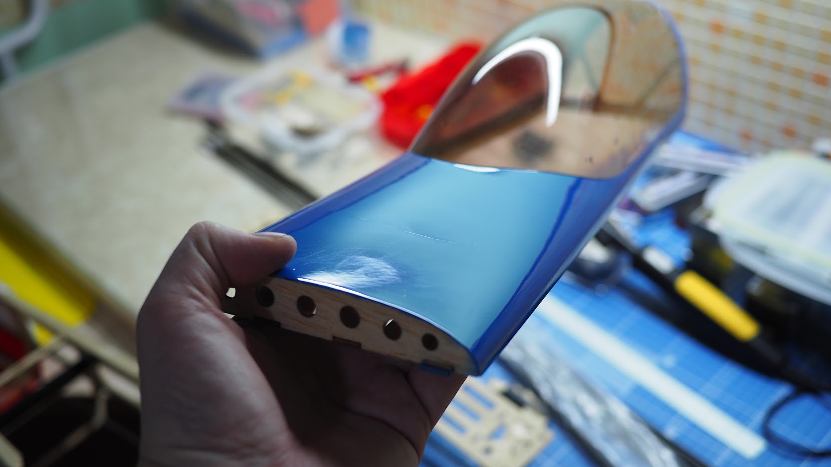

Итак. Заказал я Ежику ремкомплект из мотобокса и нового фонаря. Но все же решил фонарь отремонтировать, что бы был про запас. Мне повезло, что лопнуло не на прозрачной стороне, а спереди.
[Изображение: ACtC-3d4cKXO24vBJN-2oDB821p5x8LcFJCGHq0G...authuser=0]

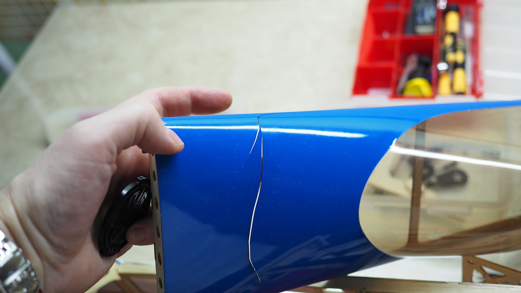

Я взял скотч, очень плотно подогнал части скола, приклеил их скотчем с внешней стороны. Потом зашкурил внутри мелкой наждачкой. Хотел изначально тканью проклеить или марлей с клеем, что бы швы не расходились, но потом увидел что туда можно вклеить кусочек подложки или тонкого пенопласта. Там ровная поверхность и ее легко закрепить подклеив под нее пенопласт. А если бы это было на обводе, где-то то я бы взял кусочек ткани или марли и наложив изнутри на то место, где скол, промазал кисточкой с клеем Момент Гель, разбавив его немного ацетоном.
[Изображение: ACtC-3dg5iEatAp9ECU8OO7-LmaZJjMQxKjhtxOz...authuser=0]
Если бы я клеил ткань, то воспользовался бы разбавленным клеем Момент Гель. А так, я использовал циакрин. У меня серии Gold, без запаха, так как жуткая аллергия от обычного. В процессе работы над фонарем я его уронил... вот криворукий (слышали бы вы, как я ругался)!
[Изображение: ACtC-3egDwQ01bL_9wR7RawZu_WRCqtx5X4MrwVF...authuser=0]
И конечно же сделал скол на крае фонаря, где защелка, ведь фонарь бьется именно этим местом о бетонный пол (фонарь EDGE 540T курганский, тем же местом упал и так же скол я сделал). Кусок ПЭТа просто вывалился, но дальше не треснул. Поэтому работы прибавилось. Скол у защелки я приклеивал уже Гелем, а не циакрином.
[Изображение: ACtC-3dbg_BJKNJ_poTMm7peCkQfJP9buRCjiFeF...authuser=0]
Он создает пленку и держит крепче. Пенопласт я клеил на циакрин, боялся что Момент Гель его разъест. Когда все высохло, я снял скотч и ошкурил все очень мелкой шкуркой 2000. Потом пошел в магазин и попытался найти краску под цвет синего тона на модели. Взял крышку от любого аэрозоля и туда впрыснул капель пять краски из баллона. Потом очень тонкой художественной кисточкой промазал те места, где переходы краски и скола на фонаре видны.

Э... Ну вы же все поняли, что я буду полировать те места, куда я нанес краску на фонарь? Smile
#6
Итак. Циакрин зло. Не стоит им склеивать, тем более если у вас есть вероятность нагрузки на излом. В одном месте у меня трещина разъехалась с циакрином, с Моментом Гелем намертво держит.
#7
Краску к фонарю я так и не подобрал один в один. Перекрашивать полностью было лень, так как в коробке лежит новый фонарь.  Yes Но саму технологию ремонта ПЭТ фонаря я понял. Фиксируем сверху чем-либо вроде скотча, что бы сколы не двигались. Разводим немного пожиже Момент Гель. Берем шкурку, ошкуриваем изнутри скол и рядом поверхность. Приклеиваем полоски ткани, пропитывая ее клеем момент. Высыхает, ошкуриваем сверху, шпаклюем, красим, полируем.
Вот что получилось у меня.
[Изображение: ACtC-3c3HMkiqEMdBX_38poBnZduKIG_3yN3cGkS...authuser=0][Изображение: ACtC-3d9Gxdn4opHAHO3KOOzG5-72NHI-c6-cbc_...authuser=0]
На свету видно трещинку с близкого расстояния. Но если бы у меня была краска в тон, я бы загрунтовал трещину и ее не было бы видно вообще.
