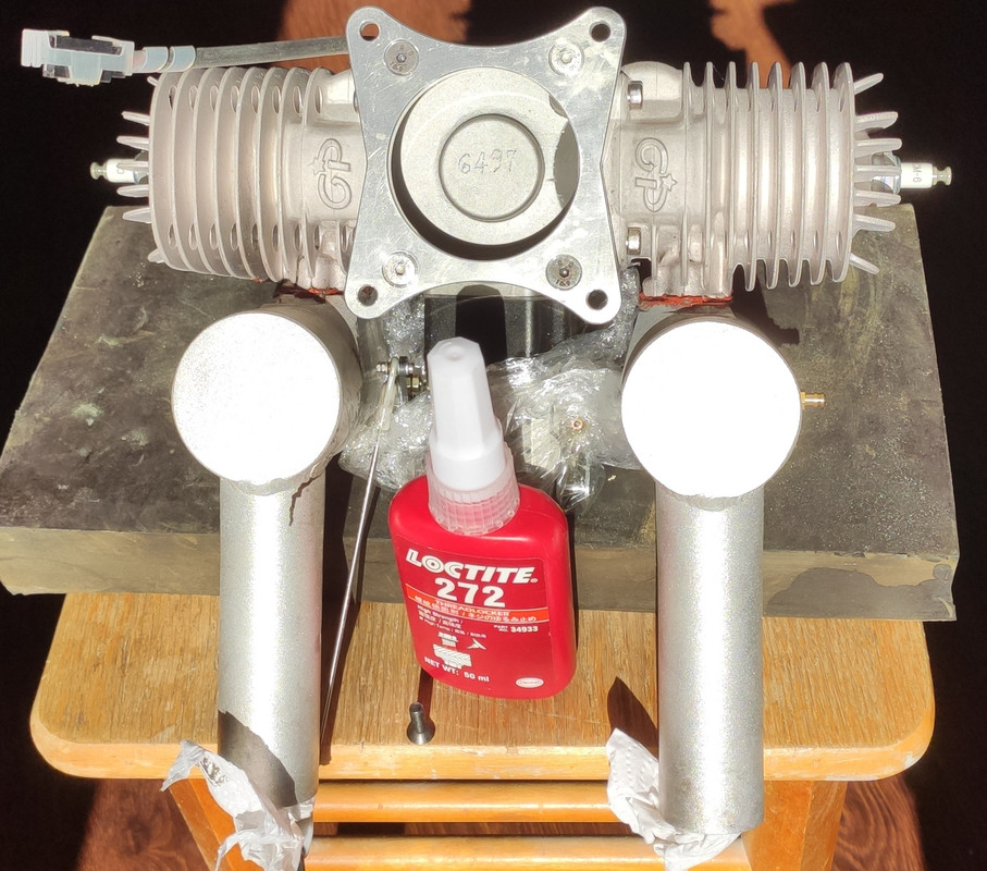

VicFF Написал:После примерно 8 часов работы GP123 возникли проблемы с болтами панели крепления. Одни болт порвало, один потерялся и два остальные ослабли. Заломленный достаточно легко вывернул сделав насечки дремелем. Следов локтайта не обнаружено. Собрал на 272 локтайт.
